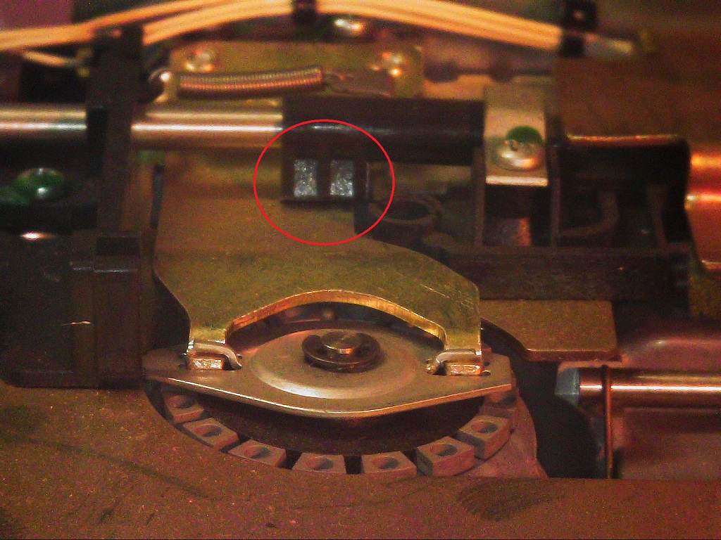

Also, wenn der Hebel verriegelt (unten) ist, werden der Dorn, der in das Loch der Disk greift und sie fixiert, über einen Plastikhebel nach unten gedrückt -> der Kunststoffhebel und daran hängende Mechanik (Dorn und SL-Kopf) steht ständig mechanischer unter Spannung, die Stange wird nach oben gedrückt:
Das könnte dazu führen daß die Halterungen, in denen die Stange gelagert ist oder/und die Nase, die das Blech mit dem Dorn nach unten drückt, irgendwann rissig werden und brechen - der Kunststoff wird ja mit den Jahren nicht elastischer...

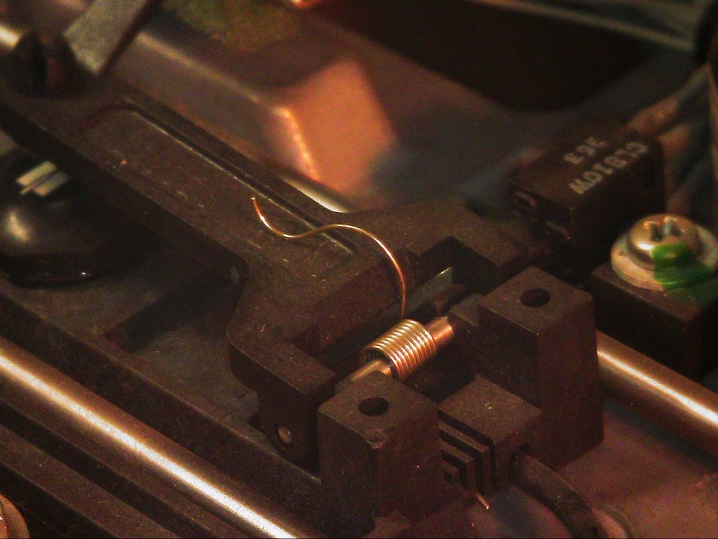

Der Arm mit dem Dorn ist an einem Federblech gelagert, welches als Schanier dient. Der Schreib/Lesekopf wird durch eine Feder gespannt:
Diese sind im Ruhezustand zwar minimal mehr belastet, machen nicht den Eindruck als wenn sie so schnell ihre Spannkraft verlieren.

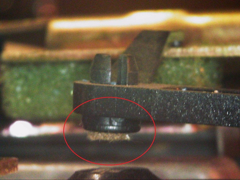

Der Filz, der die Disk gegen den SL-Kopf drückt, wird belastet:
Er könnte durch ständig anhaltenden Druck härter werden.
